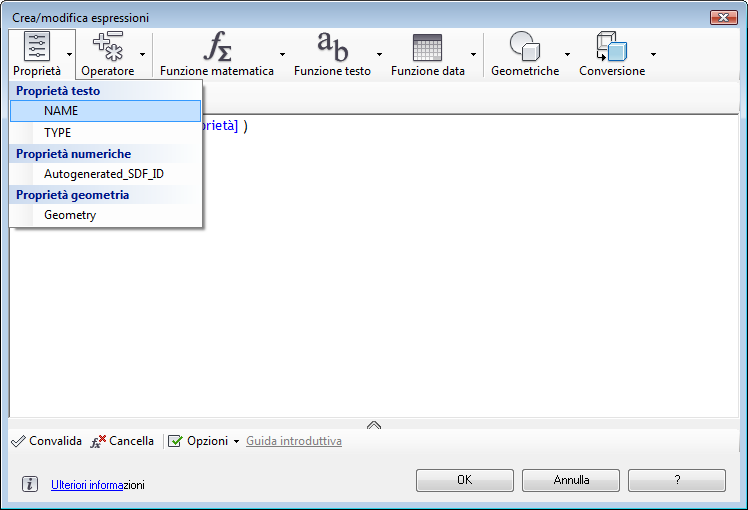

  7. Selezionare la seconda voce ([proprietà testo]) e fare clic su Immettere una proprietà. Fare clic su Proprietà e selezionare la proprietà testuale NAME.
  8. Eliminare le parentesi quadre e i tre puntini all'interno di essi, nonché l'ultima virgola.
    L'espressione avrà adesso il seguente aspetto:
    CONCAT ( 'Waterway: ' , NAME )
