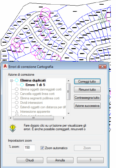

Gli strumenti di correzione della cartografia consentono di rendere automatica la correzione dei comuni errori di disegno e digitalizzazione. Consentono di eliminare i duplicati, di correggere gli oggetti imprecisi per difetto e con appendice e così via.
Esaminare, contrassegnare e correggere gli errori in modo interattivo.
