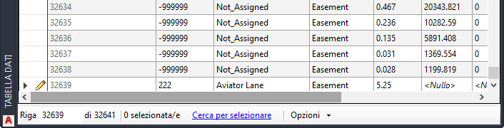

  2. Fare clic nella nuova riga vuota della tabella dati.
    Se la tabella dei dati è ridotta ad icona o agganciata, fare clic sulla relativa icona Mostra/Nascondi per visualizzarla. Scorrere verso la parte inferiore della tabella dati per visualizzare la nuova voce.
  3. Riempire i campi dati per questa particella.

Nuova voce della tabella dati
