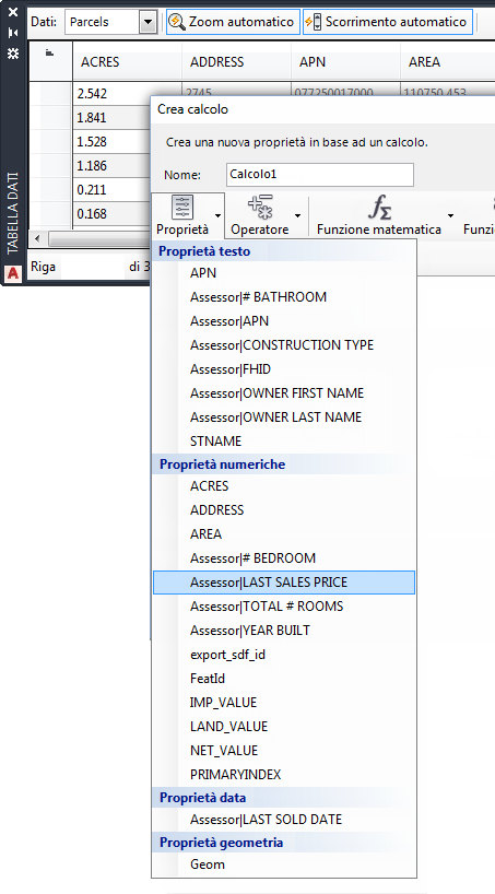

  1. Se la Tabella dati non è rimasta aperta dall'esercizio precedente, selezionare il layer Parcels in Gestione visualizzazioni e fare clic su Tabella.
  2. Nella parte inferiore della Tabella dati, fare clic su OpzioniCrea calcolo.
  3. Nella finestra di dialogo Crea calcolo, assegnare il nome "ValueByArea" alla proprietà calcolata.
  4. Fare clic su Proprietà. In Proprietà numeriche, selezionare Assessor| LAST SALES PRICE.
    Tutte le proprietà relative a questa classe di entità geografiche sono contenute nell'elenco Proprietà.

  8. Selezionare Geom dall'elenco Proprietà (in fondo).
    Ogni entità geografica spaziale dispone di una proprietà geometria utilizzabile per calcolare l'area o la lunghezza.
