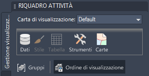

Creazione di un gruppo
  1. In Gestione visualizzazioni, fare clic su Gruppi.
  2. In Gestione visualizzazioni, fare clic su DatiNuovo gruppo.
  3. Per cambiare il nome del gruppo, selezionare il gruppo e fare clic sul nome esistente. Digitare un nuovo nome e premere Invio.
  4. Trascinare i layer nel gruppo.
Nota: Finché non si utilizza la vista Ordine di visualizzazione per specificare un ordine di visualizzazione, nel Set di strumenti AutoCAD Map 3D alla mappa viene applicato di default l'ordine Gruppi. Quando si utilizza la vista Ordine di visualizzazione, le modifiche apportate alla vista Gruppi non influiscono sull'ordine di visualizzazione.
Modifica dell'ordine di visualizzazione
  1. In Gestione visualizzazioni, se necessario, fare clic su Ordine di visualizzazione.
  2. Per modificare l'ordine di visualizzazione, trascinare i layer in alto o in basso.
Le voci che si trovano in cima all'ordine di visualizzazione vengono disegnate sopra quelle che si trovano immediatamente sotto nell'elenco.

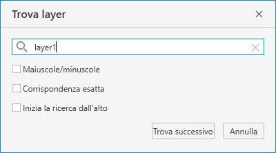

Individuazione di un layer
  1. In Gestione visualizzazioni, fare clic con il pulsante destro del mouse sul layer e scegliere Trova layer.
  2. Nella finestra di dialogo Trova layer, specificare una parola chiave da cercare nel nome del layer e scegliere una delle seguenti opzioni:
    • Maiuscole/minuscole: consente di cercare caratteri parzialmente consecutivi nei nomi dei layer e fa distinzione tra maiuscole e minuscole.
    • Corrispondenza esatta: è necessario immettere il nome completo del layer per individuare il layer esatto.
    • Inizia la ricerca dall'alto: consente di cercare il nome del layer a partire dal layer superiore.
    • Nota: Se non è selezionata alcuna opzione, la ricerca di default prevede la ricerca di caratteri parzialmente consecutivi nei nomi dei layer e non fa distinzione tra maiuscole e minuscole.
  3. Fare clic su Trova successivo.
