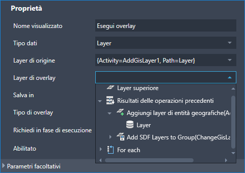

- Per unire un'attività all'output di un'attività precedente nell'editor di input, effettuare una delle operazioni riportate di seguito.
- Nella finestra di dialogo di input dell'attività, fare clic sulla freccia rivolta verso il basso accanto al parametro da unire.
- In Risultati delle operazioni precedenti, fare clic sulla proprietà da unire.
Per utilizzare un layer creato mediante un'attività precedente, selezionarlo dall'elenco sotto Risultati delle operazioni precedenti.
