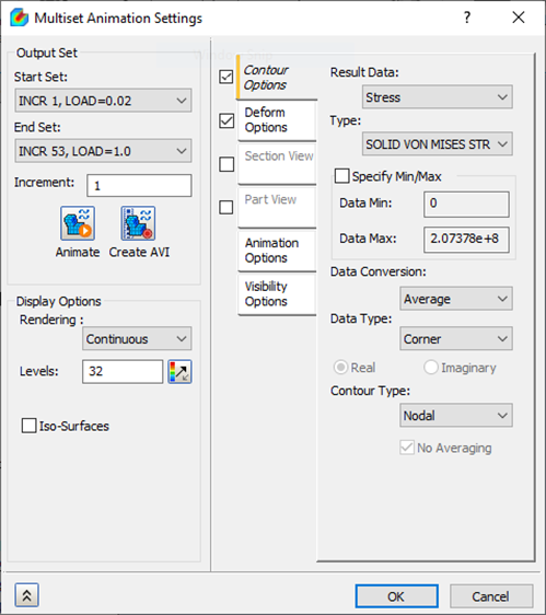

- È possibile animare la punzonatura del foglio di lamiera che segue la forma di punzone e matrice.
- Fare clic con il pulsante destro del mouse su Risultati e selezionare Impostazioni animazione più gruppi. Modificare Gruppo finale impostandolo sull'ultimo passo. Selezionare SOLID VON MISES STRESS e impostare Ritardo su 100 in Opzioni animazione. Assicurarsi che le caselle di controllo Opzioni deformazione e Opzioni contorno siano selezionate e che il campo Scala di deformazione sia impostato su Effettivo.
- Fare clic sul pulsante
Anima. L'animazione verrà caricata.
- Nella sezione Opzioni visibilità fare clic sul pulsante Nascondi tutto.
- Potrebbe essere necessario eseguire lo zoom avanti per ottenere una visualizzazione più dettagliata e vedere il contatto tra i corpi.
- Per salvare l'animazione come file AVI, fare clic sul pulsante Crea AVI. Denominare il file PunchDieAnimation e fare clic su Salva.
- Fare clic su OK per uscire da Impostazioni animazione.
