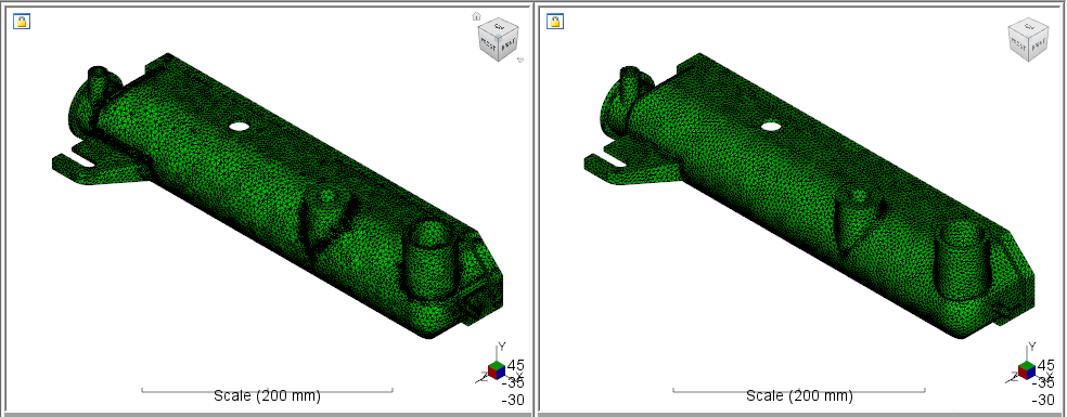

  2. Quando viene visualizzata la finestra di dialogo Mappaggio parti, individuare il file radiatortank.sdy. Una volta selezionato, verrà visualizzata un'anteprima del serbatoio che è possibile utilizzare per verificare che sia stata scelta la parte corretta. Fare clic su Continua.
  3. Individuare il file radiatortank.nas. Fare clic su OK.
