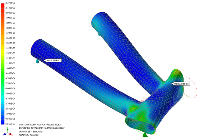

- COMP MAX PLY FAILURE INDEX

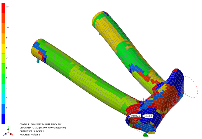

- COMP MAX FAILURE INDEX PLY

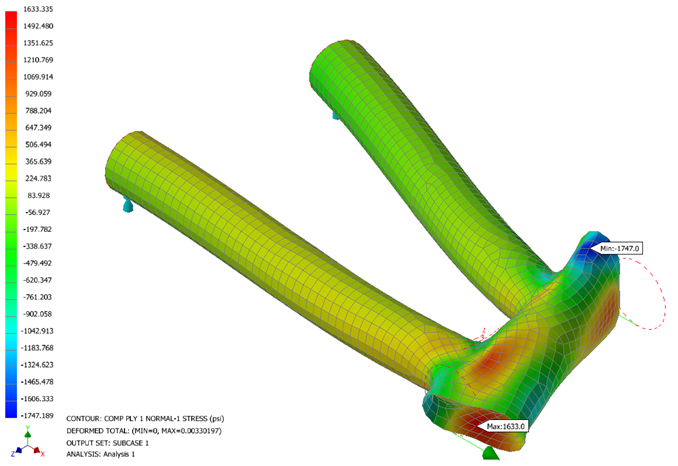

- COMP PLY NORMAL-1

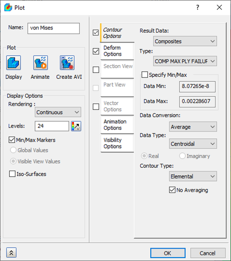

- Fare clic con il pulsante destro del mouse su Von Mises in Risultati e scegliere Modifica.
- Nella scheda Opzioni contorno, per Dati risultato selezionare Composti, quindi in Tipo selezionare COMP MAX PLY FAILURE INDEX. Assicurarsi che le caselle di controllo Opzioni deformazione e Opzioni contorno siano selezionate.
- Modificare Tipo di dati in Centroide e Tipo di contorno in Elemento e selezionare la casella di controllo Nessuna media.
- In Opzioni di visualizzazione, deselezionare Contrassegni min/max.
- Fare clic su Visualizza.
- Fare clic su OK.
Questo vettore di output dei risultati mostra l'indice di errore massimo verificatosi (calcolato in base alla teoria di Hill sulla rottura dei materiali compositi) su ciascun elemento. Quando l'indice di errore è superiore a 1.0, è prevista la rottura del primo foglio, il che significa che si è verificato un problema su almeno un foglio. Quando l'indice di errore è inferiore a 1.0, non è previsto il verificarsi di alcun errore.

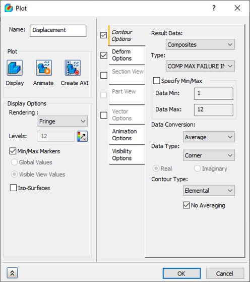

- Fare clic con il pulsante destro del mouse su Spostamento e selezionare Modifica.
- Modificare Dati risultato in Composti e Tipo in COMP MAX FAILURE INDEX PLY.
- In Opzioni di visualizzazione, modificare Rendering in Bande, assicurarsi che l'opzione Livelli sia impostata su 12 e deselezionare Contrassegni min/max.
- Fare clic su OK.
COMP MAX FAILURE INDEX PLY indica il foglio più critico, ovvero quello che presenta l'indice di errore più alto.
- Modificare Tipo in COMP PLY 1 NORMAL-1 STRESS.
- In Opzioni di visualizzazione, assicurarsi che l'opzione Livelli sia impostata su 24 e Rendering su Continuo.
- Fare clic su OK.
COMP PLY 1 NORMAL-1 STRESS è la sollecitazione lungo la direzione delle fibre per il foglio 1. COMP PLY 1 NORMAL-2 STRESS è la sollecitazione nella direzione trasversale rispetto alle fibre per il foglio 2.
