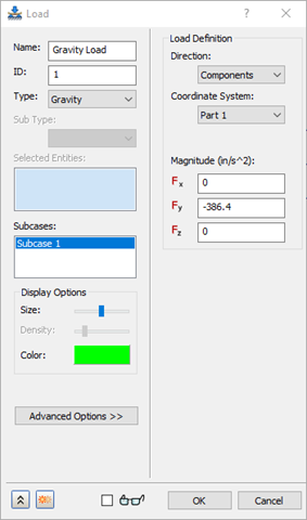

Applicazione del carico
Il carico viene applicato come carico di gravità sulla superficie del foro del bullone.
  1. Copiare il seguente testo:
    strCmdForLoad = "<Load Name=""Gravity Load"" ID=""1"" Type=""3"" SubType="""" EntitiesCount=""1"" Subcases=""1"" ArrowLength=""50"" ArrowColor=""65280"" DisplayDensity=""4"" Direction=""0"" CoordinateSystemID=""0"" Display=""1"" Fx=""0.0[N]"" Fy=""-9.81456[N]"" Fz=""0.0[N]"" HasVariableLoad=""0"" HasHeatGenTable=""0"" HadConvCoeffTable=""0"" HasRadTable=""0"" HasTransTable=""0"" HasVelTransTable=""0"" HasAccTransTable=""0"" HasVelFreqTable=""0"" HasAccFreqTable=""0"" HasFreqTable=""0"" HasFreqPhaseTable=""0"" HasAccFreqPhaseTable=""0""><Entity1 GeometryType=""0"" GeometryID="""" ComponentName=""Tutorial 2""/></Load>"
    Type = 3 indica l'utilizzo di un carico di gravità. GeometryType = 0 indica che il carico è stato applicato a tutti i vertici del sottocaso 1.
    Questi comandi sono equivalenti all'applicazione del carico con l'interfaccia utente.
  2. Incollare il testo sotto i comandi esistenti nella finestra di dialogo Modifica regola.
  3. Premere due volte il tasto INVIO per passare ad una nuova riga.

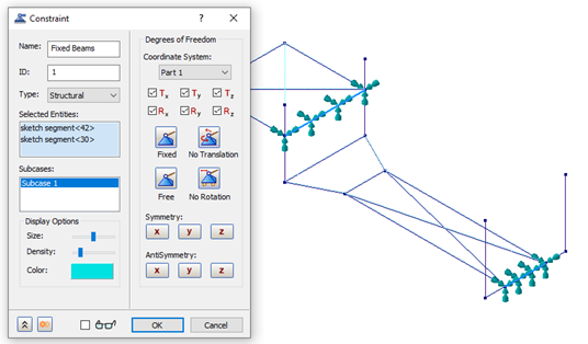

Applicazione del vincolo
La struttura viene vincolata utilizzando una condizione di contorno fisso.
    strCmdForConstraint = "<Constraint Name=""Fixed Beams"" ID=""1"" Type=""0"" CoordinateSystemID=""0"" Tx=""1"" Ty=""1"" Tz=""1"" Rx=""1"" Ry=""1"" Rz=""1"" EntitiesCount=""2"" ArrowLength=""50"" ArrowColor=""14803200"" DisplayDensity=""4"" SubcaseCount=""1"" Subcases=""1""><Entity2 GeometryType=""3"" GeometryID=""42"" ComponentName=""Tutorial 2""/><Entity1 GeometryType=""3"" GeometryID=""30""/></Constraint>"
    Type = 0 indica l'utilizzo di un vincolo strutturale. Ogni componente (Tx, Ty, Tz, Rx, Ry, Rz) viene definito con un valore pari a 1, che indica una condizione di contorno fisso. GeometryType = 3 indica che la condizione di contorno è stata applicata alle due entità schizzo con ID 42 e 30.
    Questi comandi sono equivalenti all'applicazione del vincolo con l'interfaccia utente.
