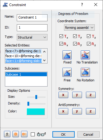

  1. Nella vista struttura, fare clic con il pulsante destro del mouse su Vincoli in Subcase 1 e scegliere Nuovo.
  2. Selezionare tutte le superfici laterali della matrice, ad eccezione della superficie di contatto e selezionare anche la superficie dell'estremità della lastra, come illustrato nell'immagine seguente. Fare clic sul pulsante Fisso.
  3. Assicurarsi che sia selezionato Subcase 1 nell'elenco Sottocasi.
  4. Fare clic sul pulsante Nuovo.

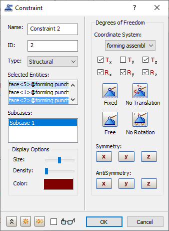

  5. Cambiare il colore in Marrone.
  6. Selezionare tutte le superfici laterali del modello punzone tranne la superficie di contatto. Fare clic sul pulsante Fisso e deselezionare Ty come mostrato nell'immagine seguente.
  7. Fare clic sul pulsante Nuovo.

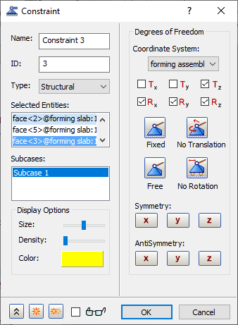

  9. Selezionare tutte le superfici del modello lastra tranne l'estremità fissa. Deselezionare Tx e Ty come mostrato nell'immagine seguente.
  10. Fare clic sul pulsante Nuovo.

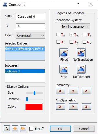

  11. Cambiare il colore in Rosso.
  12. Selezionare la superficie inferiore del modello punzone. Fare clic sul pulsante Libero e selezionare Ty come mostrato nell'immagine seguente.
  13. Fare clic su OK per creare il vincolo nella direzione Y per il carico di spostamento imposto.

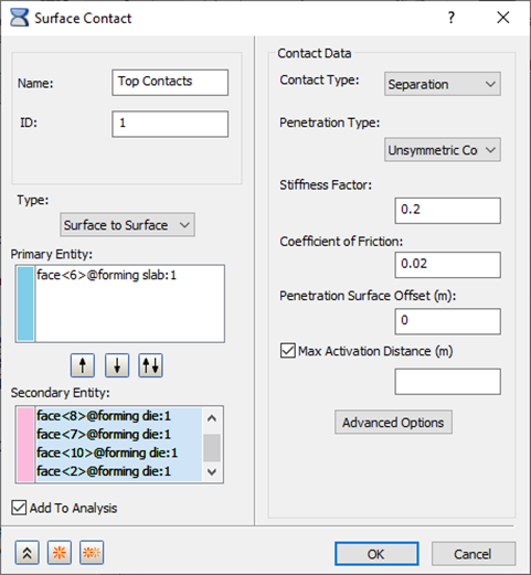

  1. Nella struttura Modello, fare clic con il pulsante destro del mouse su Contatti di superfici e scegliere Nuovo.
  2. Modificare Nome in Top Contacts.
  3. Fare clic all'interno della casella Entità principale, quindi selezionare la superficie superiore della soletta del foglio di lamiera come superficie di Entità principale.
  4. Fare clic all'interno della casella Entità secondaria, quindi selezionare la faccia di contatto del punzone, come mostrato nell'immagine seguente.
  5. Assicurarsi che l'opzione Aggiungi ad analisi sia selezionata e, in Dati di contatto, Tipo di penetrazione sia Contatto asimmetrico.
  6. Immettere 0.2 per Fattore di rigidità e 0.02 per Coefficiente di attrito.

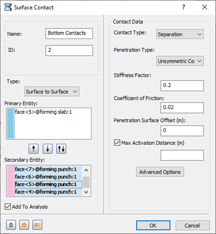

  7. Fare clic sul pulsante Duplica e cambiare Nome in Bottom Contacts.
  8. Deselezionare tutte le entità, quindi selezionare nuovamente Entità primaria per la superficie inferiore del foglio di lamiera ed Entità secondaria per tutte le superfici di contatto del modello di punzone, come mostrato nell'immagine seguente. Verificare che i valori per Tipo di penetrazione, Fattore di rigidità e Coefficiente di attrito siano identici a quelli utilizzati per i contatti principali.
  9. Fare clic su OK per creare i contatti di superficie.
