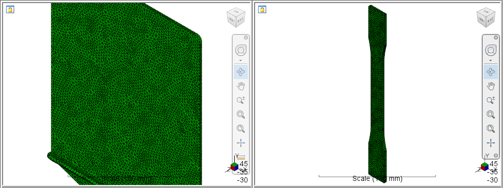

Ora che abbiamo completato la simulazione Moldflow e abbiamo impostato un file di input iniziale di Nastran, siamo pronti per associare i modelli con Advanced Material Exchange.
  1. Con Advanced Material Exchange aperto, fare clic su (Inizia e apprendi > Associazione informazioni > Mappaggio parte).
  2. Quando viene visualizzata la finestra di dialogo Mappaggio parti, individuare il file querque.sdy. Una volta selezionato, verrà visualizzata un'anteprima della targhetta che è possibile utilizzare per verificare che sia stata scelta la parte corretta. Fare clic su Continua.
  3. Individuare il file coupon.nas. Fare clic su OK.
