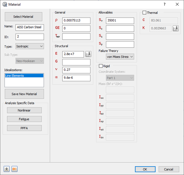

Crea materiale
La struttura è costituita da un materiale in acciaio al carbonio. Con i comandi iLogic, è possibile specificare la definizione del materiale completa.
  1. Copiare il seguente testo:
    strCmdForNewMaterial = "<NewMaterial Name=""AISI Carbon Steel "" ID=""2"" Type=""0"" IdealisationIDList="""" DENS=""8027.2[kg/m^3]"" GE=""0.0"" REFT=""[K]"" EX=""193050000000.0[Pa]"" GXY="""" NUXY=""0.27"" ALPX=""0.00001728[/K]"" SIGXT=""241320000.0[Pa]"" SIGXC=""[Pa]"" SIGYLD=""[Pa]"" C=""900.0[J/(kg K)]"" KX=""221.78[W/m K]"" FailureTheory_Type=""1"" HasConductivityTable=""0"" HasYoungsModulusTable=""0"" NonLinearType=""0"" SN_B="""" SN_Smu=""[Pa]"" SN_N0="""" SN_KF="""" SN_Be="""" SN_Se=""[Pa]"" EN_SF="""" EN_EF="""" EN_B="""" EN_C="""" HasPPFA=""0""/>"
  2. Questi comandi sono equivalenti alla creazione di un materiale mediante l'interfaccia utente.
  3. Incollare il testo sotto i comandi esistenti nella finestra di dialogo Modifica regola.
  4. Premere due volte il tasto INVIO per passare ad una nuova riga.

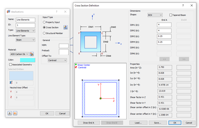

Creazione dell'idealizzazione dell'elemento linea
Per questa simulazione, verranno applicati alla struttura elementi linea. A tale scopo, verrà creata una nuova idealizzazione di tipo linea.
    strCmdFornewIdealization = "<NewIdealization Name=""Line Elements"" ID=""1"" Type=""0"" LineElementType=""1"" InputType=""2"" ShapeType=""12"" HasTapperedBeam=""0"" DIM1_EndA=""0.1016[m]"" DIM2_EndA=""0.1016[m]"" DIM3_EndA=""0.00635[m]"" DIM4_EndA=""0.00635[m]"" HasAssociatedGeo=""0"" PreLoadType=""0"" OffsetType=""0""  AddToFEModel=""1"" Color=""11087083"" CoodinateSystemID=""0"" MaterialID=""2"" EntitiesCount=""0""/>"
    Type = 0 indica l'utilizzo di elementi linea. LineElementType = 1 indica l'utilizzo di elementi trave. InputType = 2 e ShapeType = 12 indicano l'utilizzo di sezioni trasversali a forma di parallelepipedo per gli elementi linea.
    Questi comandi sono equivalenti alla definizione dell'idealizzazione mediante l'interfaccia utente.
  2. Incollare il testo sotto i comandi esistenti nella finestra di dialogo Modifica regola.
  3. Premere due volte il tasto INVIO per passare ad una nuova riga.
