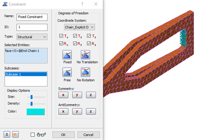

La catena finale verrà vincolata ad una superficie fissa.
  1. Nella struttura Parte, in Subcase 1, fare clic con il pulsante destro del mouse su Vincoli > Nuovo.
  2. Nella finestra di dialogo Vincolo, modificare Nome in Fixed Constraint.
  3. Selezionare la superficie interna della catena finale, come mostrato, e verificare che in Sottocasi sia stata selezionata l'opzione Subcase 1.
  4. Lasciare le impostazioni di default per i vincoli e fare clic su OK per creare il vincolo.
