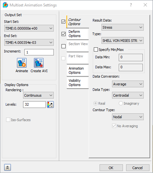

  1. Fare clic con il pulsante destro del mouse su Risultati > Impostazioni animazione più gruppi.
  2. Selezionare Gruppo iniziale come TIME:0.000000e+00 e Gruppo finale come uno dei valori più elevati, ad esempio TIME:4.000812e-03.
  3. Nella scheda Opzioni contorno, impostare Dati risultato su Sollecitazione e Tipo su SHELL VON MISES STRESS.
  4. Fare clic sul pulsante Anima per visualizzare l'animazione di più gruppi. Per interrompere l'animazione, fare di nuovo clic su Anima.
