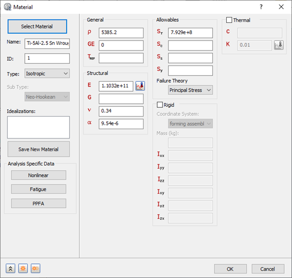

Creare un nuovo materiale caricando l'acciaio dalla libreria di materiali.
  1. Nella struttura Modello, fare clic con il pulsante destro del mouse su Materiali e scegliere Nuovo.
  2. Nella finestra di dialogo, fare clic su Seleziona materiale. Nella finestra di dialogo DB materiale verranno inserite le librerie disponibili. Fare clic su Carica database.
  3. Passare a C:\Program Files\Autodesk\Inventor Nastran 2025\In-CAD\Materials e aprire il file ADSK_materials.nasmat.
  4. Nella struttura materiali verranno inseriti i materiali disponibili. Nella categoria Titanium Alloys, selezionare Ti-5Al-2.5 Sn Wrough Cast. Ignorare qualsiasi avviso sulla teoria dell'errore.
  5. Fare clic sul pulsante Nuovo. L'opzione Titanium Alloy viene aggiunta a Materiali nella struttura Modello.
  6. Fare clic su Seleziona materiale, riaprire il file della libreria di materiali, fare clic sulla categoria Sheet Alloys, quindi selezionare Sheet Cb+Ti.

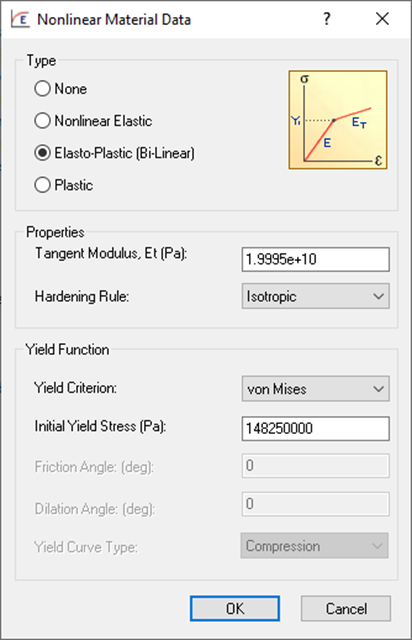

  7. Fare clic sul pulsante Non lineare.
  8. Selezionare il pulsante di opzione Elastoplastico (bilineare).
  9. Accettare tutte le impostazioni di default e fare clic sui pulsanti OK per creare il materiale.

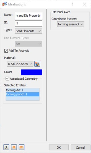

  2. Nella struttura Modello, fare clic con il pulsante destro del mouse su Idealizzazioni e scegliere Nuovo.
  3. Modificare Nome in Punch and Die Property.
  4. Dal menu a discesa Tipo selezionare Elementi solidi.
  5. Selezionare la casella di controllo Geometria associata e nella finestra di disegno, selezionare le due parti curve, lo stampo e il punzone.
  6. Assicurarsi che nell'elenco a discesa Materiale sia selezionato Ti-5Al-2.5 Sn Wrought Cast.
  7. Fare clic sul pulsante Nuovo.

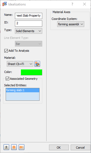

  8. Denominare la seconda proprietà Sheet Slab Property.
  9. Dal menu a discesa Tipo selezionare Elementi solidi.
  10. Selezionare Geometria associata e nella finestra di disegno, selezionare lo slebo.
  11. Assicurarsi che nell'elenco a discesa Materiale sia selezionato Sheet Cb+Ti.
  12. Fare clic su OK per creare la proprietà fisica.

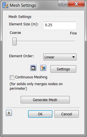

  1. Fare clic con il pulsante destro del mouse su Modello mesh e selezionare Modifica.
  2. Immettere Dimensioni elemento su 0.25 (m).
  3. Impostare Ordine elementi su Lineare.
  4. Deselezionare la casella di controllo Mesh continua, poiché la mesh è solida.
  5. Fare clic su OK per generare la mesh della geometria.
