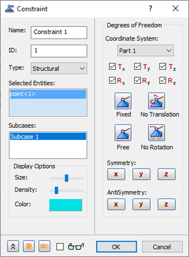

Applicazione dei vincoli
  1. Nella vista struttura, fare clic con il pulsante destro del mouse su Vincoli e selezionare Nuovo.
  2. Selezionare il punto alla base del modello da fissare in tutti e sei i gradi di libertà.
    In questa versione, il punto dello schizzo 3D non è supportato. Attualmente è possibile utilizzare il segmento dello schizzo del filo 3D per selezionare il punto finale come punto dello schizzo 3D.
  3. Fare clic su OK per accettare le impostazioni di default del vincolo fisso.

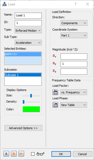

Applicazione di carichi
  1. Fare clic con il pulsante destro del mouse su Carichi e selezionare Nuovo.
  2. Selezionare Movimento imposto dal menu a discesa Tipo e Accelerazione nel menu a discesa Sottotipo.
  3. Fare clic sul punto vincolato alla base della struttura.
  4. Digitare 1.0 nella casella ay in Definizione carico.

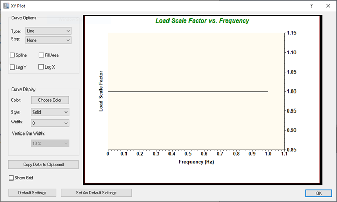

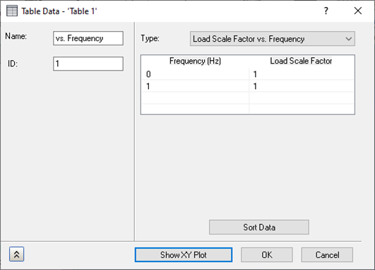

  5. Fare clic sul pulsante Nuova tabella accanto all'elenco a discesa Fattore di carico, nella sezione Dati tabella di frequenza.
  6. Definire la tabella come mostrato di seguito, facendo doppio clic nelle celle. Si noti che i valori rientrano nella frequenza di interesse. Modificare Nome in vs. Frequency.
  7. Scegliere Confronto tra scala di carico e frequenza dal menu a discesa.
  8. Fare clic sul pulsante Mostra tracciato XY per visualizzare il tracciato. Dovrebbe apparire come illustrato di seguito.
  9. Fare clic su OK nella finestra di dialogo Tracciato XY.
  10. Fare clic su OK nella finestra di dialogo Tabella Dati - ‘Tabella 1’.
  11. Fare clic su OK nella finestra di dialogo Carico.
Con i carichi di movimento imposto (spostamento, velocità e accelerazione), la direzione che si desidera applicare deve essere vincolata. Questo può sembrare complicato, ma ricordarsi semplicemente che il movimento imposto è un movimento vincolato.

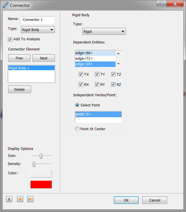

Definire l'elemento rigido
  1. Nella struttura Modello, fare clic con il pulsante destro del mouse su Connettori e selezionare Nuovo.
  2. Nel menu a discesa Tipo, selezionare Corpo rigido.
  3. Fare clic su Vertice/Punto indipendente per attivarlo, quindi fare clic sullo stesso punto dello schizzo per il quale sono definiti il vincolo e il carico; per Entità dipendenti, fare clic sui quattro spigoli nella parte inferiore della staffa.
  4. Fare clic su OK per accettare le modifiche. Il modello dovrebbe apparire come illustrato di seguito.

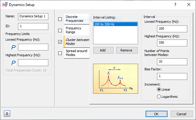

Definire l'impostazione dinamica
Per le soluzioni di risposta in frequenza modale, le opzioni di impostazione dinamica sono leggermente diverse. In questa analisi specifica, si è interessati solo alla prima modalità di flessione della struttura per il caricamento dipendente dalla frequenza.
  1. Nella vista struttura, fare clic con il pulsante destro del mouse su Dynamics Setup 1 e selezionare Modifica.
  2. Fare clic sulla casella di controllo Cluster tra le modalità e in Incremento selezionare Lineare.
  3. Per Frequenza più bassa immettere 100.0 e per Frequenza più alta immettere 350.0.
  4. In Numero di punti tra le modalità immettere 10.
  5. Il campo Fattore di deviazione deve essere impostato sul valore di default 1.
  6. Fare clic su OK per accettare le modifiche.

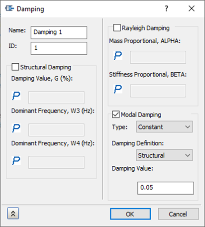

Definire lo smorzamento
  1. Nella vista struttura, fare clic con il pulsante destro del mouse su Damping 1 > Modifica.
  2. Deselezionare la casella di controllo Smorzamento strutturale se è selezionata per default.
  3. Selezionare la casella di controllo Smorzamento modale e selezionare Costante dall'elenco a discesa Tipo in Smorzamento modale.
  4. Selezionare Strutturale dal menu a discesa Definizione smorzamento.
  5. Immettere 0,05 per Valore di smorzamento.
