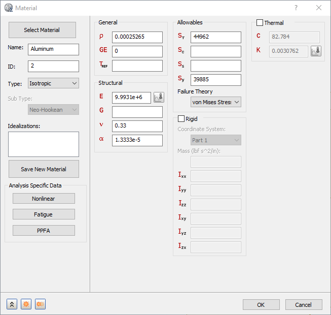

  1. Nella struttura Modello, fare clic con il pulsante destro del mouse su Materiali > Nuovo.
  2. Nella finestra di dialogo Materiale, fare clic su Seleziona materiale.
  3. Espandere la Libreria materiali di Inventor, selezionare Alluminio e fare clic su OK.

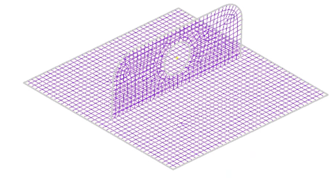

Definire la mesh
  1. Fare clic con il pulsante destro del mouse su Modello mesh > Modifica.
  2. Nel campo Dimensioni elemento, immettere 0.3.
  3. Selezionare Mesh continua, quindi fare clic su OK.
    Dopo la generazione della mesh, il modello dovrebbe risultare simile a quello mostrato nell'immagine di seguito, sebbene potrebbe essere stato selezionato un colore diverso per la mesh.
