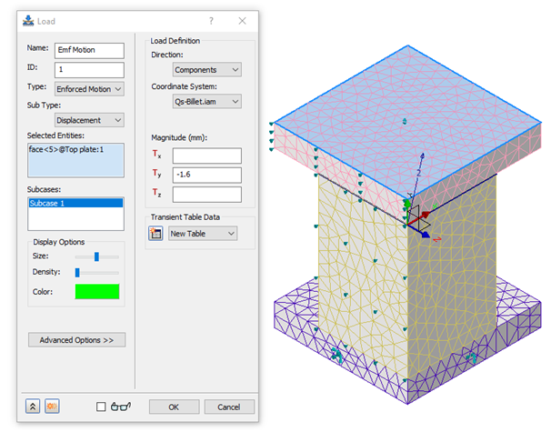

Nella procedura seguente, si aggiungerà un carico di movimento imposto di 1,6 mm, applicato verso il basso sulla piastra superiore per 1 secondo.
Per definire il carico:
  1. Nella struttura Assieme, in Subcase 1, fare clic con il pulsante destro del mouse su Carichi > Nuovo e impostare i seguenti valori:
    • Nome: Enf Motion
    • Tipo: Enforced Motion
    • Intensità, Ty: -1.6
  2. Selezionare la faccia superiore della piastra superiore per applicare il carico.

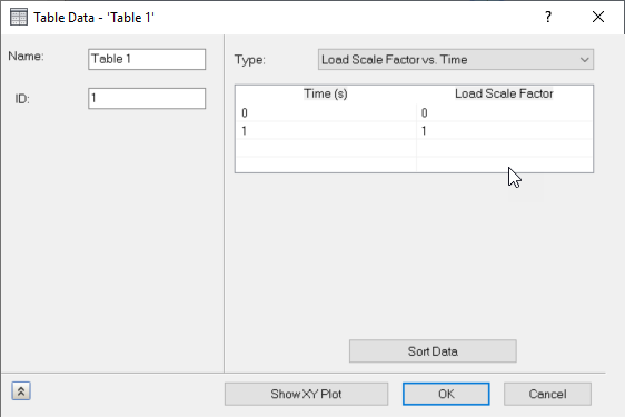

  3. In Dati tabella transitori, fare clic su Definisci nuova tabella e immettere i valori della tabella come mostrato di seguito. Per immettere i valori numerici per Fattore scala di carico e passo, fare doppio clic su una cella, immettere un valore, quindi premere TAB per passare alla cella successiva; i valori di Passo vengono aggiornati automaticamente.
  4. Fare clic su OK per chiudere la finestra di dialogo.

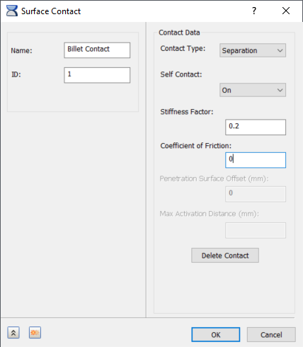

Per definire il contatto di superficie
  1. Sulla barra multifunzione, fare clic su Risolutore in Contatti.
  2. Nella finestra di dialogo Contatto di superficie, impostare i seguenti valori:
    • Nome: Billet Contact
    • Tipo di contatto: Separazione
    • Autocontatto: Attivo
    • Fattore di rigidità: 0,2
    • Coefficiente di attrito: 0
