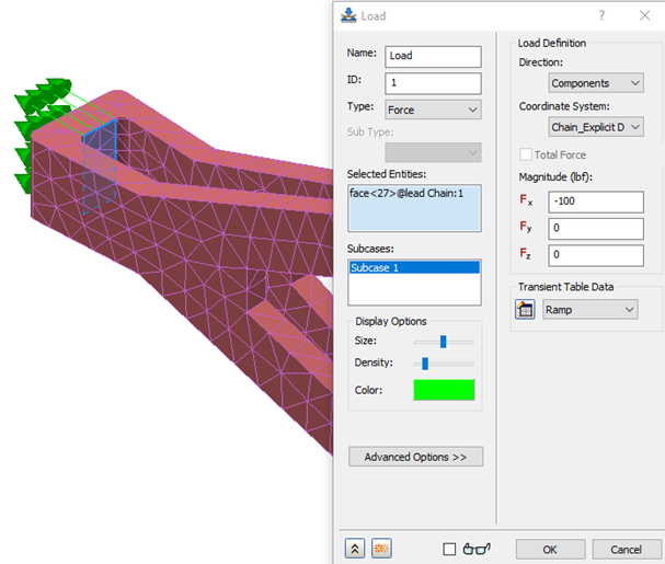

Nei seguenti passaggi, si creerà un carico pari a 100-lb. che aumenta linearmente in un intervallo di tempo. Questo carico si applicherà alla superficie anteriore interna della catena iniziale.
  1. Nella struttura Parte, in Subcase 1, fare clic con il pulsante destro del mouse su Carichi > Nuovo.
  2. Modificare Nome in Load, quindi selezionare la faccia interna nella parte anteriore della catena finale.
  3. In Intensità, immettere -100 nel campo Fx e verificare che in Sottocasi sia stata selezionata l'opzione Subcase 1.

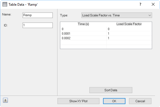

  4. In Tabella dati transitori, fare clic sul pulsante .
  5. Modificare Nome della tabella in Ramp e, per Tipo, selezionare Confronto tra fattore scala di carico e tempo.
  6. Immettere i valori numerici come mostrato. Il modo più semplice per eseguire questa operazione consiste nel fare doppio clic sulla cella in alto a sinistra, quindi immettere il primo valore e utilizzare il tasto TAB per passare alla cella successiva.

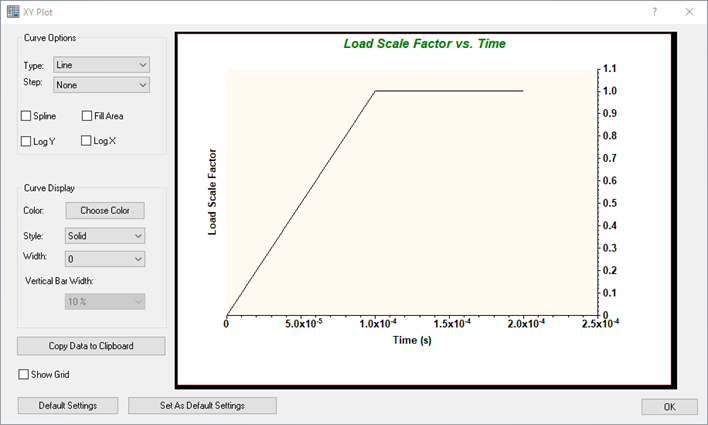

  7. Fare clic su Mostra tracciato XY per visualizzare il tracciato mostrato di seguito.
