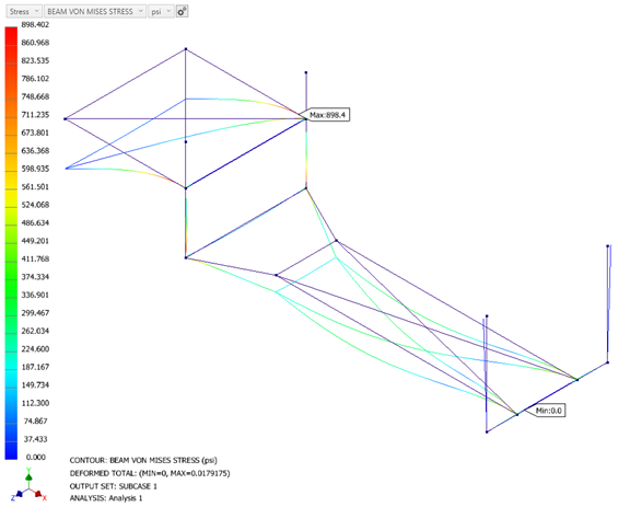

Visualizzazione di un tracciato con contorno
Infine, è possibile completare la regola aggiungendo un comando per creare un tracciato con contorno dopo che la soluzione è stata completata.

Eseguire la regola
Adesso è possibile salvare la regola ed eseguirla.
  1. Fare clic su Salva, quindi su Chiudi per chiudere la finestra di dialogo Modifica regola.
  2. Passare al browser di Struttura modello Autodesk Nastran e, sotto a Struttura modello, eliminare il solido 1 Idealizzazione e il materiale generico.
  3. Tornare al browser iLogic, fare clic con il pulsante destro del mouse nello spazio bianco del browser e scegliere Esegui tutte le regole.
  4. Se si riceve un avviso indicante la presenza di più idealizzazioni, fare clic su OK.
  5. Quando la soluzione è completata, fare clic su OK per visualizzare il tracciato con contorno.
