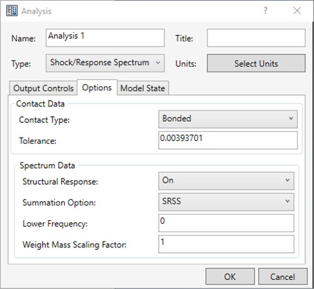

  7. Notare che la scheda Opzioni ha una sezione Dati spettro con opzioni specifiche per questo tipo di analisi. Impostare le opzioni come mostrato di seguito:
