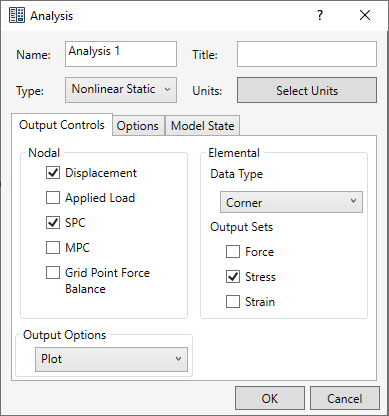

Fare clic con il pulsante destro del mouse su
Analysis 1
e selezionare
Modifica
Impostare
Tipo
su
Statica non lineare
Nella scheda
Opzioni
, assicurarsi che sia selezionata l'opzione
On
per
Grandi spostamenti
Fare clic su
OK
