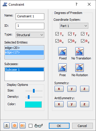

Applicare i vincoli
  1. Nella vista struttura, fare clic con il pulsante destro del mouse su Vincoli e scegliere Nuovo.
  2. Selezionare i bordi esterni (non l'intera superficie) alle estremità del tubo superiore e del tubo inferiore.
  3. Assicurarsi che sia selezionato Subcase 1 nell'elenco Sottocasi.
  4. Lasciare tutti i valori di default nella finestra di dialogo Vincolo.
  5. Fare clic su OK per creare il vincolo fisso.

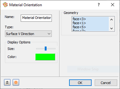

Definire l'orientamento materiale
  1. Nella parte superiore della struttura Parte, fare clic con il pulsante destro del mouse su Analisi > Nuovo > Orientamento materiale.
  2. In Tipo selezionare Direzione V superficie.
  3. Selezionare le cinque superfici nel modello. Dovrebbero essere visualizzate in Geometria orientata.
  4. Fare clic su OK per creare l'orientamento del materiale. Notare che vengono visualizzate piccole frecce verdi in tutta la mesh. Identificano la direzione "con angolo 0".
