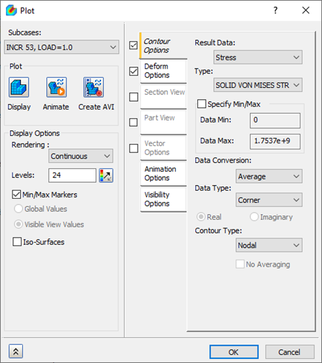

  2. Nei risultati verranno esaminati diversi incrementi.
  3. Fare clic con il pulsante destro del mouse su Risultati e scegliere Modifica.
  4. Selezionare INCR 53, LOAD=1.0 nel menu a discesa Sottocasi. Selezionare le caselle Opzioni deformazione e Opzioni contorno.
  5. Impostare Scala di deformazione su Effettiva e fare clic sul pulsante Nascondi tutto per nascondere tutti i simboli.
  6. Selezionare SOLID VON MISES STRESS per Dati risultato in Opzioni contorno, deselezionare Max/Min in Opzioni di visualizzazione e fare clic sul pulsante Visualizza. Quindi fare clic su OK per visualizzare i risultati.

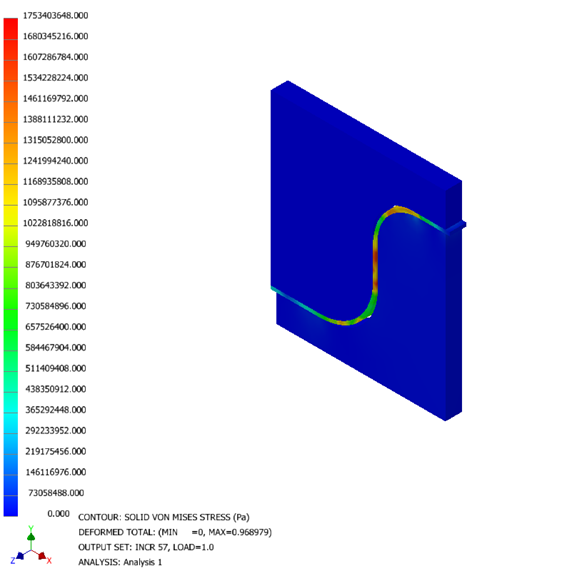

  7. Fare clic con il pulsante destro del mouse su Controllo mesh e selezionare Nascondi tutto.
  8. Il risultato dovrebbe essere simile all'immagine seguente.
  9. Il tracciato della deformazione indica che la lamiera si è piegata e ha seguito la forma della matrice e del punzone.

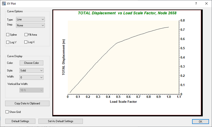

  10. Fare clic con il pulsante destro del mouse su Tracciato XY e selezionare Nuovo.
  11. Selezionare il nodo nel punto in cui si piega la lamiera, come mostrato nel tracciato seguente, ad esempio 2175, e fare clic su Mostra tracciato XY.
  12. Il tracciato mostra in modo approssimativo la curva bilineare, ossia nel tracciato di deformazione viene acquisito il funzionamento elastoplastico.
