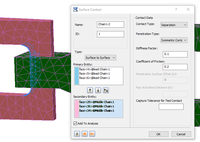

  1. Nella struttura Modello, fare clic con il pulsante destro del mouse su Contatti di superfici > Nuovo.
  2. Nella finestra di dialogo Contatto di superficie, impostare i seguenti valori:
    • Nome: Chain 1-2
    • Tipo di contatto: Separazione
    • Tipo di penetrazione: Contatto simmetrico
    • Fattore di rigidità: 0.1
    • Coefficiente di attrito: 0.2
  3. Per Entità primaria, selezionare le tre facce interne, due curve e una piatta, nella parte posteriore della catena finale. Per Entità secondaria, selezionare le tre facce interne, due curve e una piatta, nella parte anteriore della catena centrale.

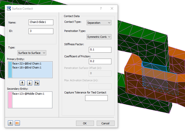

  6. Fare clic sul pulsante Duplica, eliminare tutte le entità primarie e secondarie e denominare il nuovo contatto Chain3-Side1. Per Entità primaria, selezionare due facce nella parte anteriore della catena finale, il lato sinistro piatto e la faccia curva davanti. Per Entità secondaria, selezionare la faccia piana di contatto sul lato sinistro della catena centrale.
  7. Premere Duplica, cancellare entità e creare un contatto simile, Chain3-Side2, sull'altro lato del collegamento tra la catena finale e la catena centrale. Ripetere la procedura per creare i contatti per il collegamento tra la catena centrale e la catena finale, Chain2-Side1 e Chain2-Side 2. In ogni caso, sono presenti due entità principali all'interno del collegamento posteriore e un'entità secondaria all'esterno del collegamento anteriore.
