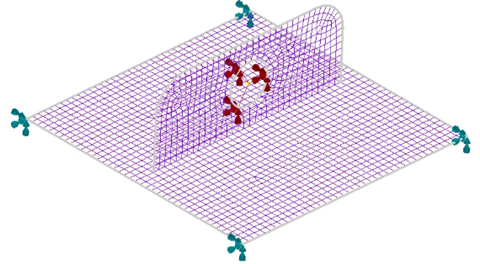

Definire un connettore
  1. Nella struttura Modello, fare clic con il pulsante destro del mouse su Connettori > Nuovo.
  2. Impostare Tipo su Corpo rigido. Sul lato destro della finestra di dialogo, assicurarsi che l'opzione Seleziona punto sia selezionata.
  3. Se il campo Entità dipendenti campo non è attivo (di colore blu), fare clic su di esso per attivarlo, quindi selezionare il cerchio che forma il bordo del foro.
  4. Attivare il campo Vertice/Punto indipendente facendo clic, quindi fare clic al centro del cerchio.
  5. Fare clic su OK.

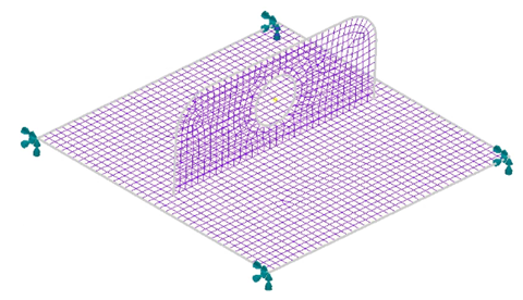

Aggiunta di vincoli e smorzamento
  1. Nella struttura Parte, fare clic con il pulsante destro del mouse su Vincoli in Subcase 1 e selezionare Nuovo.
  2. Rinominare il vincolo come Angolo fisso e selezionare i quattro angoli come mostrato nell'immagine.
  3. Modificare Tipo in Strutturale e assicurarsi che l'opzione Subcase 1 sia selezionata nell'elenco.
  4. Accettare le impostazioni di default e fare clic su OK per impostare il vincolo.
    Per default, il vincolo viene impostato sulla condizione Fisso, così tutti e 6 i gradi di libertà dei nodi sulla superficie selezionata sono vincolati.
  5. Ancora nella struttura Parte, fare clic con il pulsante destro su Vincoli in Subcase 1 e scegliere Nuovo.
  6. Rinominare il vincolo come RSA Constraint.
  7. Nella parte, selezionare il punto di riferimento posizionato al centro del foro, quindi, nella finestra di dialogo Vincolo, impostare Tipo su Spettro di risposte e vincolarlo solo in direzione Tx per renderlo disponibile in altre direzioni. Fare clic su OK per impostare il vincolo.

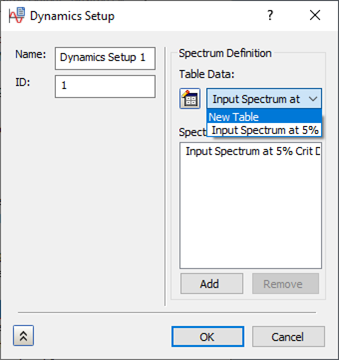

  1. Nella struttura Parte, fare doppio clic su Dynamics Setup 1.
  2. Nella finestra di dialogo Impostazione dinamica, fare clic sull'icona Definisci nuova tabella per aprire la finestra di dialogo Tabella Dati.
  3. Cambiare Nome in Spettro di input al 5% di smorzamento critico, immettere 5 per Valore di smorzamento (%) e, sul lato destro, per Tipo selezionare Spettro di risposte - Accelerazione rispetto a frequenza.
  4. Copiare tutte le righe di dati nella tabella seguente, escludendo la riga di intestazione superiore con le parole Frequenza e Accelerazione. Incollare i dati nella finestra di dialogo Tabella Dati, nel campo della tabella sul lato destro.

  5. Nella finestra di dialogo Tabella Dati, fare clic su OK, quindi nella finestra di dialogo Impostazione dinamica, fare clic su Aggiungi.
    Il nome della nuova tabella dovrebbe essere visualizzato in Elenco Curve dello Spettro. È possibile aggiungere altre due tabelle con diversi valori di smorzamento critico.
  6. Nella finestra di dialogo Impostazione dinamica, elenco a discesa Tabella Dati, selezionare Nuova tabella.
  7. Fare clic su Definisci nuova tabella .
  8. Nella finestra di dialogo Tabella Dati, campo Nome, immettere Spettro di input al 2% di smorzamento critico e immettere 2 per Valore smorzamento (%).
  9. Per la tabella Tipo, selezionare Spettro di risposte - Accelerazione rispetto a frequenza , quindi copiare e incollare i dati dalla tabella seguente.

  15. Nella finestra di dialogo Tabella Dati, fare clic su OK, quindi nella finestra di dialogo Impostazione dinamica, fare clic su Aggiungi.
  16. Nella finestra di dialogo Impostazione dinamica, fare clic su OK.
