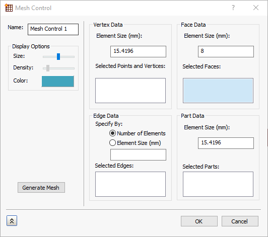

Esistono due modi per accedere alla finestra di dialogo Controllo mesh:
- Fare clic su Controllo mesh nel gruppo Mesh della scheda Inventor Nastran della barra multifunzione.
- Fare clic con il pulsante destro del mouse su Modello mesh nel browser e scegliere Aggiungi controllo mesh.

- Fare clic con il pulsante destro del mouse su Modello mesh e scegliere Aggiungi controllo mesh. Viene visualizzata la seguente finestra di dialogo:
- Selezionare la casella Punti e vertici selezionati per attivarla.
- Fare clic su ognuno dei quattro vertici indicati con piccole sfere di colore verde nell'immagine sopra della mesh di default. Sono elencati nella finestra.
- Specificare le dimensioni locali di un elemento in modo che siano notevolmente inferiori a quelle globali.
- Fare clic su OK.

Le tecniche di selezione dell'entità e di affinamento delle mesh locali sono analoghe a quelle per spigoli, facce e parti con un'unica eccezione. È possibile specificare l'affinamento degli spigoli per dimensioni elemento o per numero di divisioni lungo gli spigoli selezionati.
Dati spigolo
- Nella sezione Specifica per, scegliere Numero di elementi o Dimensioni elemento.
- Se si sceglie Numero di elementi, è necessario immettere il numero di elementi desiderati lungo gli spigoli selezionati. La lunghezza dello spigolo viene divisa per il numero di elementi specificato e gli elementi risultanti vengono distanziati in modo uniforme lungo gli spigoli del modello selezionato quando viene generata la mesh.
- Se si sceglie Dimensioni elemento, è necessario immettere la lunghezza desiderata dell'elemento lungo gli spigoli selezionati. Il programma consente di regolare le dimensioni dell'elemento in base alle esigenze per produrre un numero intero di elementi lungo gli spigoli selezionati.
Dati faccia
- Specificare le dimensioni dell'elemento desiderate per le facce selezionate. Le dimensioni effettive dell'elemento vengono regolate mediante il modulo di creazione mesh per produrre un numero intero di facce dell'elemento lungo le facce del modello selezionato.
Dati parte
- Specificare le dimensioni dell'elemento desiderate per le parti selezionate. Le dimensioni effettive dell'elemento vengono regolate mediante il modulo di creazione mesh per produrre un numero intero di elementi e per disporre dimensioni di entità CAD variabili lungo le parti selezionate.

Utilizzare le impostazioni nella sezione Opzioni di visualizzazione per controllare la rappresentazione visiva dei controlli della mesh aggiunti.
- Dimensioni: consente di modificare le dimensioni della rappresentazione di controllo della mesh.
- Densità: consente di controllare la densità (numero) di glifi utilizzati per rappresentare il controllo della mesh.
- Colore: consente di selezionare il colore della rappresentazione di controllo della mesh.

- Nella finestra di dialogo Controllo mesh è presente un pulsante Nuovo
che consente di accettare il controllo della mesh corrente e di chiudere la finestra di dialogo per la creazione di un nuovo controllo della mesh.
