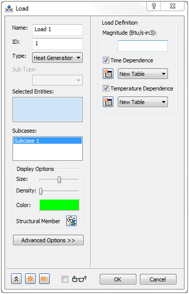

Generazione di calore
Se Tipo è impostato su Generazione di calore, il modulo della finestra di dialogo sarà simile al seguente.
La generazione di calore può essere applicata a corpi, superfici e curve. Quando viene applicata alle curve, gli elementi lungo la curva assumono la generazione di calore. Quando viene applicata alle superfici, gli elementi sulla superficie assumono la generazione di calore.
La generazione di calore può dipendere sia dal tempo che dalla temperatura. Dipende dal tempo se viene selezionato il trasferimento termico transitorio e dipende dalla temperatura se viene selezionato il trasferimento termico non lineare.
I carichi di generazione di calore possono avere una definizione di carico variabile e proprietà di visualizzazione personalizzate, quali il colore, le dimensioni e la densità.
