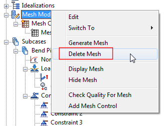

Elimina mesh
Il comando Elimina mesh si trova nel menu di scelta rapida che viene visualizzato quando si fa clic con il pulsante destro del mouse sull'intestazione Modello mesh nel browser (struttura del modello). Consente di eliminare la mesh in tutte le parti per l'analisi corrente.
Viene richiesto di confermare che si desidera eliminare la mesh. Inoltre, se l'analisi è già stata eseguita (e i risultati esistono), verrà visualizzato un messaggio di avvertimento.
I risultati correnti dipendono dalla mesh. Se si elimina la mesh, verranno eliminati anche i risultati.
Questo avvertimento offre una seconda possibilità per annullare la richiesta di eliminazione.
