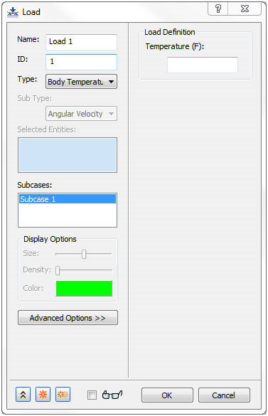

Temperatura corpo
Se Tipo è impostato su Temperatura corpo, la finestra di dialogo sarà simile alla seguente.
Temperatura corpo applica una temperatura di default al modello. Non è necessario selezionare un'entità. La temperatura di default viene applicata a qualsiasi nodo ed elemento a cui non è applicata alcuna temperatura.
Esempio: è possibile applicare una condizione di temperatura iniziale, quindi creare una temperatura corpo di maggiore intensità per ottenere un'espansione termica uniforme.
