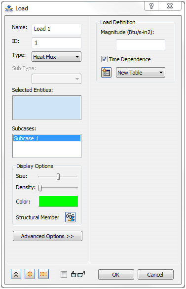

Flusso termico
Se Tipo è impostato su Flusso termico, la finestra di dialogo sarà simile alla seguente.
Il flusso termico può essere applicato a curve e superfici. Quando viene applicato alle curve, il valore di input diventa un input di calore nodale. Tuttavia, le unità nella definizione del carico non vengono modificate.
I carichi di flussi termici possono essere posizionati in un sottocaso solo se l'analisi è di tipo trasferimento termico (Trasferimento termico stazionario lineare, Trasferimento termico stazionario non lineare o Trasferimento termico transitorio non lineare).
La dipendenza temporale diventa attiva solo quando è impostato il tipo di analisi Trasferimento termico transitorio non lineare.
Il flusso termico può avere una definizione di carico variabile e proprietà di visualizzazione personalizzate, quali il colore, le dimensioni e la densità.
