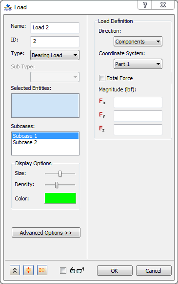

Carico cuscinetto
Se l'opzione Tipo è impostata su Carico cuscinetto, la finestra di dialogo avrà un aspetto simile al seguente.

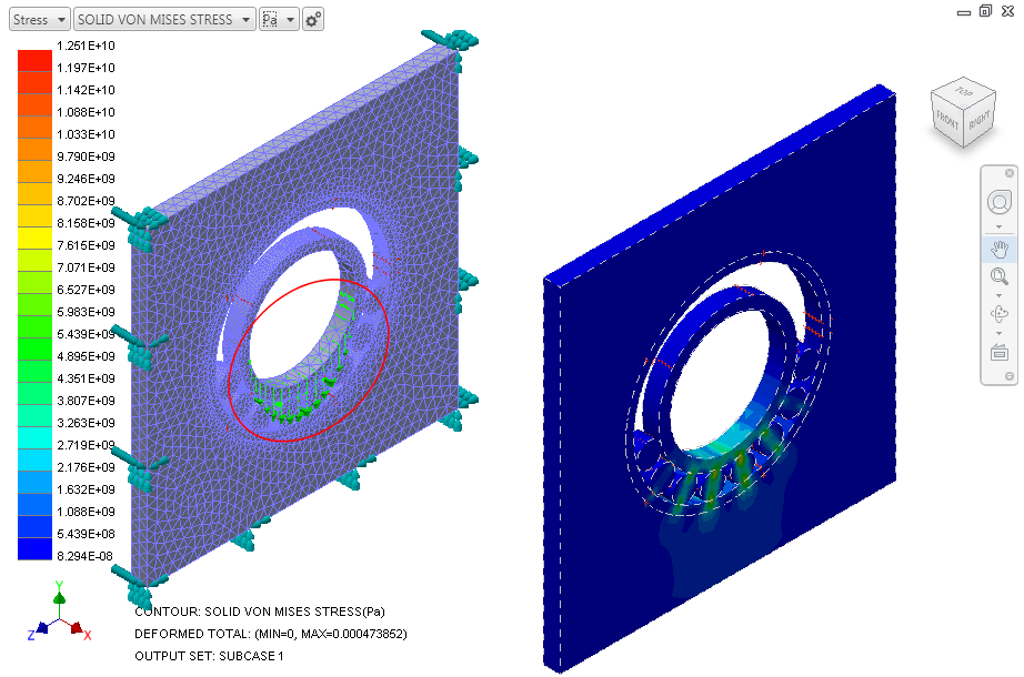

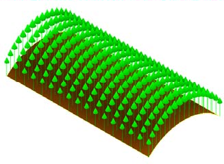

Un carico del cuscinetto rappresenta la tipica distribuzione del carico compressivo che si verifica nelle aree di contatto tra alberi e cuscinetti o boccole.
Un carico del cuscinetto può essere applicato solo ad una superficie cilindrica. La superficie non deve essere un cilindro completo di 360°, ma può essere parte di un cilindro. Inoltre, la superficie può appartenere ad un modello basato su CAD o ad una mesh strutturata, realizzata a mano.
Carico cuscinetto su una superficie cilindrica completa (360°) Carico cuscinetto su mezza superficie cilindrica (180°) Carico cuscinetto su una superficie cilindrica <180°
