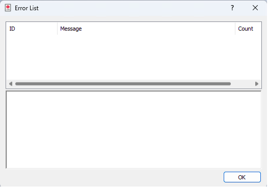

Utilizzare l'Elenco errori per visualizzare tutti gli errori e/o gli avvertimenti dopo la risoluzione dell'analisi. È possibile accedere all'Elenco errori dal gruppo Risolvi sulla barra multifunzione di Inventor Nastran.
È possibile accedervi direttamente dalla finestra di dialogo di fine della soluzione.
Verrà visualizzata la seguente finestra di dialogo:

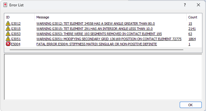

Al termine dell'analisi, indipendentemente dal fatto che si risolva con o senza errori e avvertimenti, è possibile aprire la finestra di dialogo Elenco errori dalla finestra di dialogo di fine della soluzione facendo clic su Visualizza avvertimenti o Visualizza errori. In questo modo viene fornito un elenco di avvertimenti ed errori che si sono verificati durante la risoluzione. Facendo clic su questi avvertimenti ed errori, è possibile accedere ad informazioni più dettagliate sul problema nella sezione inferiore. Vengono inoltre fornite indicazioni su come risolvere alcuni di questi problemi.

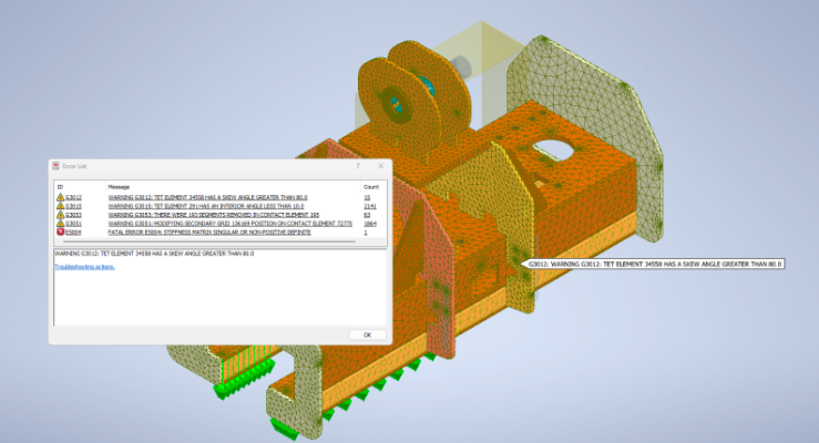

Gli avvertimenti che possono essere correlati all'entità CAD o FEA del modello vengono evidenziati nell'area di disegno con una descrizione comando. Facendo doppio clic sugli errori o sugli avvertimenti, si accede ad una pagina della Guida in linea.
È inoltre possibile selezionare il collegamento Azioni della risoluzione dei problemi nella sezione inferiore per accedere alla Guida in linea.
