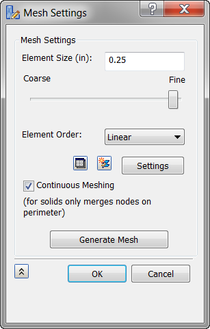

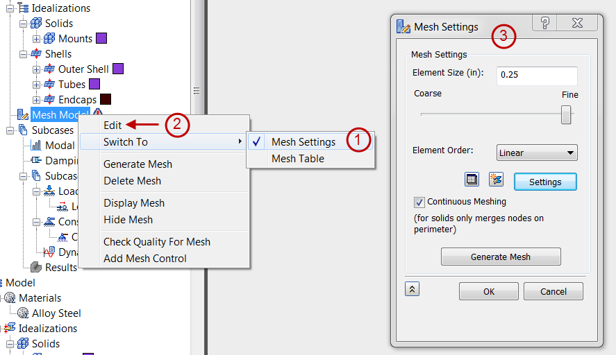

Esistono due modi per modificare le impostazioni di mesh del modello:
Verrà visualizzato il modulo Impostazioni mesh illustrato nella seguente figura perché questa è la selezione di default per il comando Modifica.

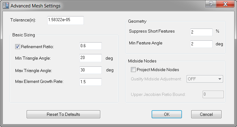

È possibile accedere alla Tabella mesh per definire le impostazioni della mesh per le singole parti in due modi:
Viene visualizzata la seguente finestra di dialogo:
