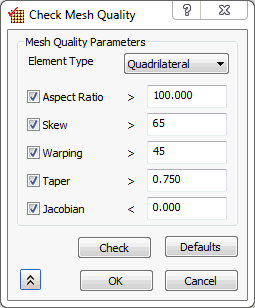

Controlla qualità per tutte le mesh
Consente di verificare la qualità di tutte le mesh nel modello.
Fare clic con il pulsante destro del mouse su Modello mesh e scegliere Controlla qualità per tutte le mesh.
In base al tipo di elementi presenti, è possibile controllare gli aspetti seguenti:
