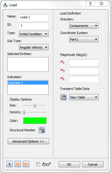

Condizione iniziale
Se Tipo è impostato su Condizione iniziale, verrà visualizzata la finestra di dialogo seguente.
Le condizioni iniziali possono essere applicate a corpi, superfici, curve e vertici. Quando viene applicata ad un corpo, tutti i nodi assumeranno tale condizione iniziale. Possono essere definiti solo la rotazione, la velocità, la velocità angolare e lo spostamento iniziale.
Quando il tipo di condizione iniziale è impostato sulla temperatura, non è necessario selezionare dei corpi. Deve essere definita solo l'intensità della temperatura. Verrà così applicata una temperatura iniziale a tutti i corpi.
Le condizioni iniziali vengono utilizzate per le analisi non lineari e dinamiche.
