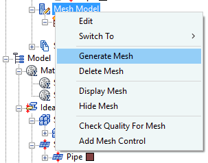

Genera mesh
Fare clic su Genera mesh nel gruppo Mesh della schedaInventor Nastran della barra multifunzione oppure fare clic con il pulsante destro del mouse su Modello mesh e selezionare Genera mesh.
È necessario rigenerare la mesh ogni volta che si apporta una modifica ad un'entità nel modello.
Per gli assiemi, questo comando consente di creare una mesh automatica su tutte le parti utilizzando le dimensioni della mesh di default o specificate.
Una barra di avanzamento indica visivamente lo stato dell'operazione di generazione della mesh.
