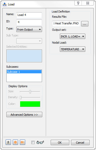

Da output
Se Tipo è impostato su Da output, verrà visualizzata la finestra di dialogo seguente.
In Definizione carico, utilizzare il pulsante Sfoglia per caricare il file dei risultati (*.fno o *.cfdst) e utilizzare tale file come input per un carico. Utilizzare l'elenco a discesa Carico nodale per selezionare la temperatura o la pressione per i file CFDST e la temperatura per i file FNO. È possibile selezionare il gruppo di output da cui si desidera ottenere i dati nodali e il sottocaso a cui si desidera aggiungere il carico. La temperatura derivante dal carico di output può essere applicata solo in un'analisi strutturale.
Opzioni avanzate (per la definizione di carico variabile) non si applicano a questo tipo di carico.
Un esempio di utilizzo di questo tipo di carico consiste nell'eseguire un'analisi del trasferimento termico e nell'applicare la distribuzione della temperatura risultante ad un'analisi strutturale per vedere gli effetti dell'espansione termica.
