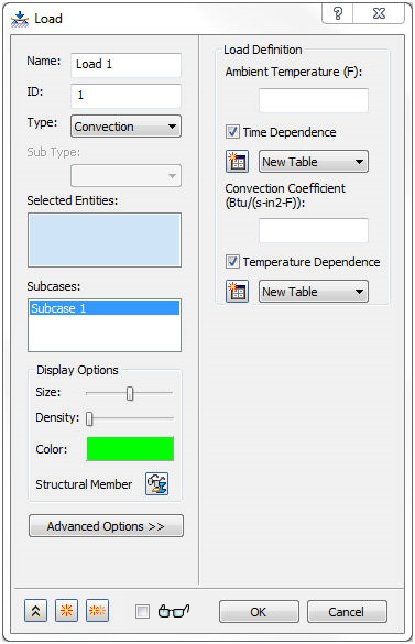

Se Tipo è impostato su Convezione, la finestra di dialogo sarà simile alla seguente.
I carichi di convezione possono essere applicati solo nelle analisi del trasferimento termico. Quando si tenta di aggiungere un carico di convezione ad un'analisi strutturale, verrà visualizzato un messaggio di avvertimento. La convezione può essere applicata a curve e superfici.
La temperatura ambiente può dipendere dal tempo quando il tipo di analisi è impostato su Trasferimento termico transitorio non lineare. Il coefficiente di convezione può dipendere solo dalla temperatura se il tipo di analisi è impostato su Trasferimento termico stazionario non lineare.
I carichi di convezione possono avere proprietà di visualizzazione personalizzate, quali il colore, le dimensioni e la densità.
