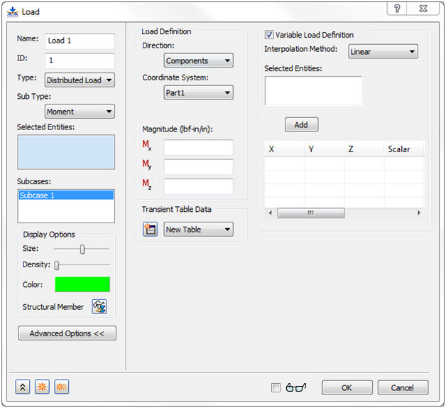

Carico distribuito
Se Tipo è impostato su Carico distribuito, verrà visualizzata la finestra di dialogo seguente.
Forza
Momento
Un carico distribuito può essere applicato alle curve e agli spigoli costituiti solo da elementi trave o barra.
Il carico distribuito può avere un Sottotipo, come Forza e Momento. Presenta un'opzione Intensità in direzioni diverse rispetto alle coordinate di tipo Globale o Elemento.
Il carico distribuito può avere una definizione di carico variabile e proprietà di visualizzazione personalizzate, quali il colore, le dimensioni e la densità.
