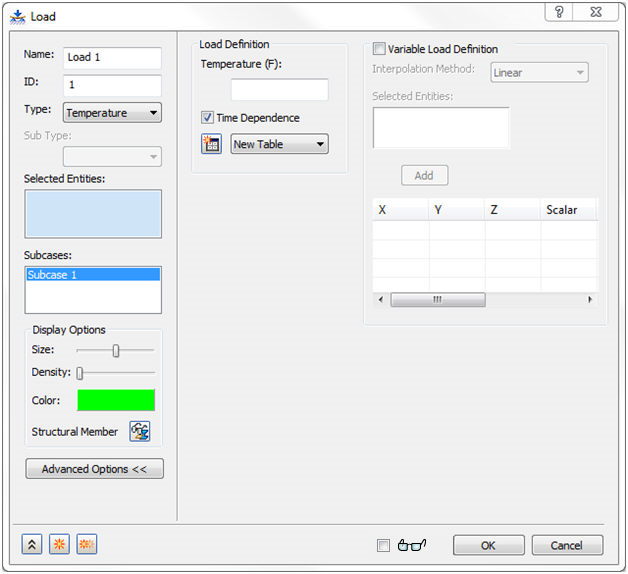

Se Tipo è impostato su Temperatura, la finestra di dialogo sarà simile alla seguente.
Le temperature vengono utilizzate nelle analisi del trasferimento termico e possono essere applicate a corpi, superfici, curve e vertici. Le temperature possono dipendere dal tempo solo quando viene selezionata un'analisi del trasferimento termico transitorio. Quando si tenta di aggiungere un carico di temperatura ad un'analisi strutturale, verrà visualizzato un messaggio di avvertimento.
I carichi di temperatura possono avere una definizione di carico variabile e proprietà di visualizzazione personalizzate, quali il colore, le dimensioni e la densità.
