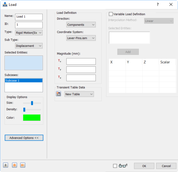

Questo tipo di carico viene utilizzato per applicare rotazioni e spostamenti variabili nel tempo su un corpo rigido. Rotazioni o spostamenti costanti su un corpo rigido possono essere applicati mediante la voce SPCR.
In genere, si consiglia di non introdurre uno spostamento non zero iniziale all'ora zero. Le condizioni di contorno non zero istantanee applicate in un'analisi Dinamica esplicita introducono urti molto forti nel modello. Se l'intensità dello spostamento è abbastanza grande, lo spostamento iniziale può far ruotare gli elementi dall'interno all'esterno nel primo incremento temporale.
Per applicare Movimento rigido (esplicito) su idealizzazioni solide
