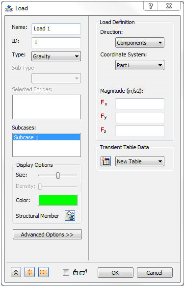

Se Tipo è impostato su Gravità, verrà visualizzata la finestra di dialogo seguente.
La gravità è un vettore di accelerazione di traslazione globale e agirà solo sui corpi per cui è specificata una densità di massa nella definizione del materiale.
La gravità è indicata da un simbolo (freccia) situato nel baricentro del modello. Il simbolo della freccia di carico viene generato in corrispondenza del baricentro del modello, che può essere presente all'interno del modello. Per una migliore visualizzazione, è stata aggiunta la funzionalità che consente di modificare lo stile di visualizzazione del modello in wireframe quando l'utente fa clic su Gravità nella struttura dell'analisi. La G nell'angolo inferiore destro dello schermo indica la presenza di un carico di gravità nell'analisi attiva.
