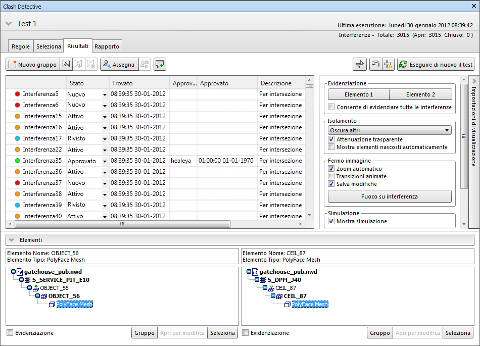

La scheda Risultati consente di esaminare in modo interattivo le interferenze trovate. Contiene un elenco delle interferenze e comandi per la gestione delle stesse.
Le interferenze trovate possono essere raggruppate in cartelle e sottocartelle per semplificare la gestione di grandi quantità di interferenze o interferenze correlate.
. Facendo clic con il pulsante destro del mouse su questa icona è possibile eseguire di nuovo il test.
Le interferenze trovate vengono visualizzate in una tabella a più colonne.
Per default, le interferenze vengono numerate e ordinate in base alla gravità. Quando si scorrono le interferenze utilizzando la barra di scorrimento verticale, viene visualizzata un'anteprima di riepilogo delle interferenze, per poterle individuare in modo più semplice.
Se necessario, è possibile ordinare e ridimensionare le colonne.

A sinistra del nome di ogni interferenza è visualizzata un'icona, che ne identifica lo stato:
- Nuovo
- Attivo
- Rivisto
- Approvato
- Risolto
A ogni interferenza è associato uno stato. Questo stato viene aggiornato automaticamente dallo strumento Clash Detective ogni volta che si esegue lo stesso test, ma può anche essere aggiornato manualmente.
Nuovo: un'interferenza rilevata per la prima volta nell'esecuzione corrente del test.
Attivo: un'interferenza rilevata in un'esecuzione precedente del test e non risolta.
Rivisto: un'interferenza rilevata precedentemente e contrassegnata da un utente come rivista.
Questo può essere utilizzato in combinazione con la funzione Assegna a, vedere Assegnazione di un'interferenza.
Approvato: un'interferenza rilevata precedentemente e approvata da un utente.
Se lo stato viene impostato manualmente su Approvato, l'utente attualmente connesso viene registrato come colui che ha approvato l'interferenza e come ora dell'approvazione viene utilizzata l'ora corrente del sistema.
Se si riesegue il test e viene rilevata la stessa interferenza, il relativo stato rimane Approvato.
Risolto: un'interferenza rilevata in un'esecuzione precedente del test e non in quella corrente. Lo stato viene automaticamente aggiornato per indicare che il problema è stato risolto a seguito di modifiche apportate al file di progettazione.
Se lo stato viene impostato manualmente su Risolto e un nuovo test rileva la stessa interferenza, lo stato ridiventa Nuovo.

È possibile visualizzare o nascondere il pannello espandibile Impostazioni di visualizzazione utilizzando il pulsante Mostra/Nascondi. Utilizzare le seguenti opzioni per consentire una visualizzazione efficace delle interferenze:
Elenco a discesa Isolamento: selezionare Oscura altri per impostare in grigio tutti gli elementi non interessati dall'interferenza o dal gruppo di interferenze selezionato. In questo modo è più facile vedere gli elementi dell'interferenza. Selezionare Nascondi altri per nascondere tutti gli altri elementi, ad eccezione di quelli interessati dall'interferenza o dal gruppo di interferenze selezionato. In questo modo è possibile evidenziare meglio gli elementi dell'interferenza.
Attenuazione trasparente: questa casella di controllo è disponibile solo quando si seleziona Oscura altri dall'elenco a discesa Isolamento.
Selezionare questa casella di controllo per rendere trasparenti e grigi tutti gli elementi non interessati dall'interferenza. È possibile utilizzare l'Editor delle opzioni per personalizzare il livello di attenuazione e trasparenza e per scegliere di visualizzare come wireframe gli elementi non coinvolti nell'interferenza. Per default, viene utilizzata una trasparenza dell'85%.
Mostra elementi nascosti automaticamente: per una singola interferenza, la selezione di questa casella di controllo nasconde temporaneamente tutto ciò che ostruisce gli elementi dell'interferenza, in modo da rendere visibile l'interferenza selezionata quando vi si applica uno zoom, senza che sia necessario cambiare posizione.
Per un gruppo di interferenze, la selezione di questa casella di controllo visualizza automaticamente il punto di interferenza peggiore del gruppo nella vista scena.
