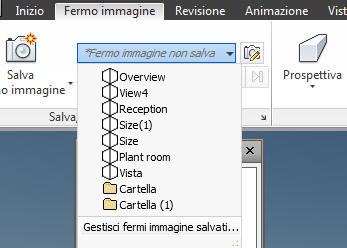

Riutilizzare un fermo immagine dalla barra multifunzione
  1. Fare clic sulla scheda Fermo immagine > gruppo Salva, carica e riproduci > elenco a discesa Fermo immagine corrente, quindi selezionare il fermo immagine salvato dall'elenco.
    Il fermo immagine viene ora visualizzato nella vista scena.
