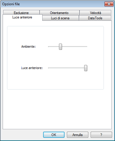

Come regolare l'intensità della luce anteriore
  1. Fare clic sulla scheda Inizio > gruppo Progetto > Opzioni file .
  2. Nella finestra di dialogo Opzioni file, fare clic sulla scheda Luce anteriore.
  3. Spostare il dispositivo di scorrimento Ambiente per regolare la luminosità della scena e il dispositivo di scorrimento Luce per regolare la luminosità della luce direzionale.
    Suggerimento: se si attiva la modalità Luce anteriore prima di iniziare la procedura, gli effetti delle modifiche sul rendering della scena vengono visualizzati immediatamente.
  4. Fare clic su OK.
