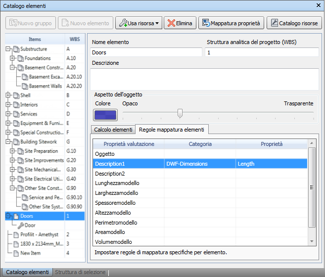

Informazioni sulla mappatura delle proprietà di valutazione
Quando esegue la valutazione del modello, Quantification estrae i dati di progetto integrati e li associa automaticamente agli elementi nel catalogo. Ogni tipo di elemento (ad esempio Lineare, Area o Volume) viene associato a una proprietà oggetto di default corrispondente. Per default, gli elementi lineari vengono ad esempio associati a Lunghezza, quelli ad area vengono associati ad Area e così via. Questa è la proprietà misurata durante la valutazione.
In alcuni casi, non è possibile associare automaticamente i dati perché gli oggetti non contengono la proprietà di default utilizzata per la mappatura automatica oppure è possibile che si desideri modificare l'impostazione di default della mappatura delle proprietà. In questo caso, è possibile personalizzare e creare nuove definizioni di proprietà per il progetto. Le proprietà singole o globali possono essere modificate e applicate ai dati di valutazione 2D e 3D.
Per ulteriori informazioni sulle proprietà in Quantification, vedere Utilizzo di formule e variabili.
