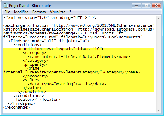

  9. Fare clic su Esporta e salvare il file XML in locale.
  10. Fare clic con il pulsante destro del mouse sul file XML > Apri con Blocco note o con un editor di testo analogo.
    Il file XML avrà un aspetto simile al seguente:
  11. Nel file XML copiare le righe di codice che corrispondono al nodo della condizione evidenziato in giallo sopra.
  12. Aprire il file di mappa delle proprietà C:\Programmi\Autodesk\Navisworks Manage [year]\Quantification\takeoff_maps\TakeoffPropertyMap.xml o utilizzare il modello di file di mappa desiderato. Incollare il testo copiato nel file di mappa delle proprietà. A tale scopo, trovare e sostituire il nodo della condizione esistente, se è visibile nel file.
