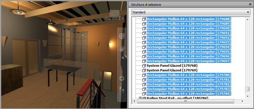

  1. Fare clic sulla scheda Rendering > gruppo Sistema > Autodesk Rendering .
  2. Nella scheda Materiali > gruppo Materiali documento, fare clic con il pulsante destro del mouse su un materiale e scegliere Seleziona oggetti applicati.
    Gli oggetti che utilizzano il materiale vengono evidenziati nella Vista scena e nella Struttura di selezione.
